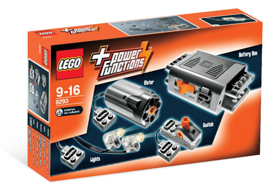

Salutare, are cineva de vanzare un Power Functions 8293, de preferat nou? :D
Sau aveti alte sfaturi cu ce s-ar putea motoriza un 42029 - Customized Pick up Truck?
Trebuie sa mentionez ca nici eu, nici prietenul pentru care vreau sa il iau cadou nu ne pricepem la Tehnic, este primul lui / nostru experiment asa ca sfaturile sunt mega apreciate :D

Deci cu 8293 se poate motoriza vinciul și bena iar farurile devin luminate. Nu devine un model telecomandat. Dacă doar asta intenționați atunci urmați instrucțiunile Lego de motorizare și totul va fi ok. Din păcate nu știu de unde s-ar mai putea cumpăra 8293 la un preț decent pentru ca mie personal mi se pare ca are un preț RRP mult prea mare.

Ah, doar vinciul si bena? :(
Pentru a-l face telecomandat ce ati recomanda? De fapt cam asta e intentia...
PS. Vazusem asta https://www.youtube.com/watch?v=3w8erSt_yGk si ma gandeam ca de 8293 e nevoie.
Este prea mare pic-up truckul pentru 8293?
PPS. / LE. Cred ca tocmai am gasit https://www.youtube.com/watch?v=jdZ35JT3LvU

Pai pentru a deveni telecomandat îți trebuie: motor pt propulsie, motor/servo pt direcție, BBox, receiver IR, telecomandă IR și posibil ceva piese suplimentare pt adaptare. Deși am setul încă nu l-am construit asa ca din păcate nu pot da sfaturi despre modificarile necesare.

saaau... cauta seturile 9398/42030! sunt gata motorizate si pline de PowerFunctions. In plus va ajuta sa intelegeti cum sta treaba cu motorizatul creatiilor Technic (mai mult 42030).

Cel mai bun set RC este 8275, cele doua motoare XL il fac foarte rapid. 42030 e si el ok, dar nu-i favoritul meu.

Pick-up truck-ul e un set bun de motorizat, ai mult loc liber in care poti pune motoarele. Eu zic ca iti trebuie un motor M pentru directie si unul XL pentru propulsie. Nu te baga la 4WD ca nu are rost, motorizeaza doar puntea spate ca e mai usor. Pe urma iti trebuie un reciver IR si o telecomanda IR + un Battery Box. Cred ca toate astea o sa te duci pe undeva in jurul sumei de 200 - 300 ron, depinde de cum le gasesti.

Deci am avea asa
- motor M pentru directie
- motor XL propulsie
- receiver IR
- telecomanda IR
- battery box
+ piese modificare
Corect? Chiar crezi ca sunt sanse sa le gasesc pe toate in 200-300?

Pai, sa le luam asa:
- motor M - intre 30 si 40 lei
- motor XL - 40 - 60 lei
- receiver IR - 100 lei
- telecomanda - 50 lei
- battery box - 20 - 30 lei
Total - 280 lei daca consideri la fiecare pretul maxim de pe BL.
Am pus preturile estimativ de pe BL, presupun ca daca cineva le vine SH pe forum o sa ceara un pret apropiat de cel de pe BL. Eu am vandut sapt trecuta o telecomanda cu 50 lei de ex.
Oricum, inainte de orice cauta pe net sa vezi exact ce iti trebuie si poate gasesti si niste instructiuni.
