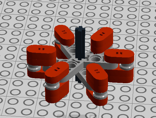

Mersi pt aprecieri.
De pe youtube am luat doar ideea de folosire a pompei centrifuge, in rest pompa e proiectata personal dupa schemele de pompe reale.
Nu am folosit rotitele din film, am facut propria roata, pompa nu e impachetata cu scotch iar scurgerile sunt minime.
Alimentarea o fac din baterie, 7.2V, nu din sursa de 9V.
Problema pe care o am e aceea ca stropeste datorita jetului prea puternic. Trebuie sa regandesc locul de cadere a apei.
Vor urma versiunile 2, 3 etc...

Oh, deja m-ai facut si mai curios. Imi place mult ca ai urmat un model, cand ai timp as dori sa vad roata creata de tine (adica sa ne pui poze cu interiorul, pe cat posibil). Cum adica faci alimentarea din baterie la 7.2V? Vad ca folosesti BB mare, ai acumulatori in el?

Da, am acumulatori.
Cat priveste roata, din pacate nu prea am cum sa desfac pentru ca e "stransa bine" toata structura.
Insa iti pot spune ce elemente am folosit:
- http://alpha.bricklink.com/pages/clone/ ... =44374#T=C
- thin liftarm 1x2
- axle de 2
De aici ai dedus dimensiunile cuvei pompei centrifugale.
Evacuarea apei pompate se face printr-un orificiu de 1x2.

Stefan, piesa este suportul pentru palele facute din liftarm thin 1x2. De fapt poti folosi orice piesa/ansamblu care iti roteste apa cu randament mare.
Pompa centrifugala este cea mai intalnita in natura (vezi aspiratoarele, coolerele de laptop etc) si are randament bun la lichide.
Totul e sa intelegi functionarea ei. Cauta pe internet info si imagini despre ea.
Secretul e ca turbina nu ridica apa direct, ci forta centrifuga creata de apa rotita de ea. Un alt avantaj al pompei centrifugale e acela ca functioneaza in orice pozitie.

Elicea noastra e o piesa din aia veche 3 pale elice technic intoarsa cu 180 de grade (cu studs in jos), 3 liftarms de 3, in primul pin intra pinul intors de la elice, in al doilea intra un pin de 1-1/2 pentru securizare, iar in capat, care nu atinge elicea, un ax de 2 rosu, cu saibe 1/2 la capete. O saiba de 1/1 pe centrul elicei, si totul inchis dedesupt cu inca o piesa elice asezata normal (cu studs in sus). Si folosesc un ax cu stop ca sa nu iasa, pentru ca turatia e foarte mare (8->40->8->40). Corpul pompei e oarecum cilindric in interior, cu ajutajul de iesire de 2x2, din care pleaca un canal din geamuri de tren, de 2x2 diametru pana sus.
Cu pierderile pe la imbinari avem pentru ca noi cam avem multe piese mici pentru pereti, initial vroiam sa punem placi dar nu avem piese de schimbare de sens la 90 de grade destule. Asa ca avem pereti din piese de 1 stud latime si fie 1 stud fie 3 stud inaltime. Si lungimi mici, cu multe imbinari prin care pierdem apa. Putem sa mai facem o incinta daca reusim sa colectam toate piesele de diverse culori pe care le avem, in care sa punem incinta actula si sa scadem pierderile. Dar avantajul unei supraincinte este, erm, scotch-ul, erm, de pe prima incinta care nu se va vedea

Eu inca astept sa vad cum arata elicea turbinei... un screenshot in LDD sau ceva ar fi frumos. Asa, sa intelegem si noi, muritorii de rand
