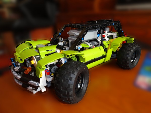

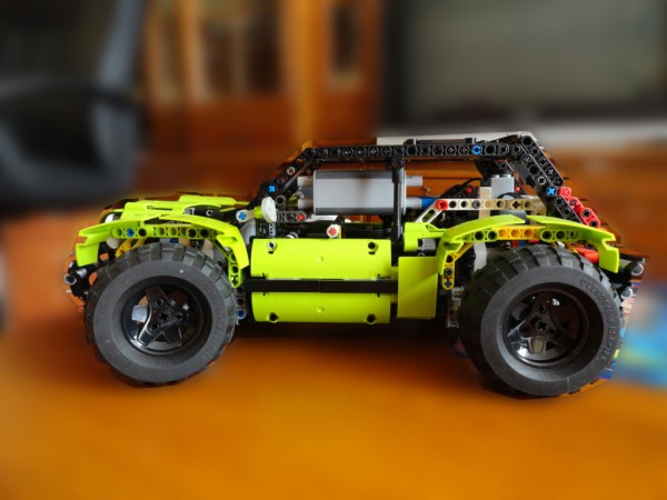

De fapt a vrut sa fie un hibrid Street/Terrain Car. Caracteristici:
1. Diferentiale pe punti cu blocare manuala pentru 4x4
2. Suspensii reglabile pe inaltime
3. Tractiune integrala
4. Cutie de viteze cu 2 trepte manuala
5. 1 x M - directie; 1 x XL - tractiune
6. Raport de tractiune 3:5-1:3-20:28 si 5:3-1:3-20:28
7. Greutate: 1.25kg
Masinuta va fi prezenta - alaturi de superbul Jeep al lui George la expozitia LEGO din Mai de la Muzeul Tehnic Bucuresti (16-18)
7. Greutate: 1.25kg

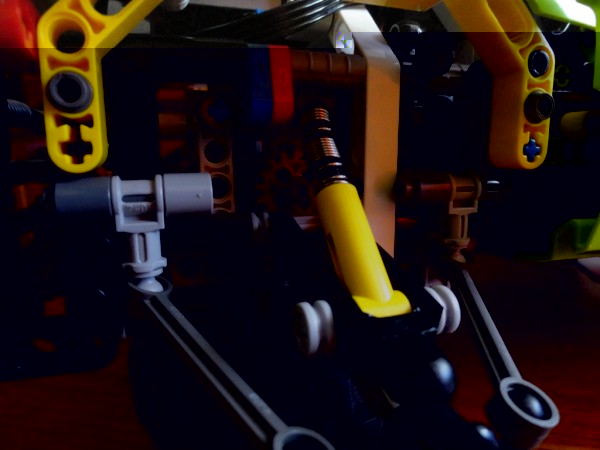

Fain,dar cum blochezi diferentialul ala ? Cum reglezi inaltimea suspensilor ... ceva de gen ca la 8297 ?

Diferentialul il blochez pe niste roti dintate (de 16) montate direct pe axuri de unde ma duc pe alte doua roti dintate de 16 si iar inca 2, dintre care una este cu clutch. Este suficient sa le blochez pe acestea doua din urma intre ele si atunci si axurile rotilor sunt blocate intre ele. Am folosit cate 3 perechi de roti dintate pentru pozitionarea si accesibilitatea clutch-ului.
Suspensiile reglabile au imprumutat ideea de la 8297, cu mentiunea ca intervine si torsiunea axului de plastic si de aceea e bine sa folositi axuri cat mai scurte in astfel de situatii. Pentru mentinerea inaltimii dorite am folosit o roata melc, ce roteste o roata de 24, care antreneaza axuri cu piesele in forma de cruce. Am folosit transmisii separate stanga-dreapta pe axuri dinspre fata in spate, pentru a distribui puterea rotii de actionare.

Am o singura problema si va sfatuiesc si pe voi. Am pus pe punti, diferentiale blocabile pentru ca sa o folosesc si in TT. Insa la solicitare mare crapa roata dintata de transmisie din diferential.
In concluzie: nu folositi diferentiale de niciun tip daca veti construi o masina pentru TT.
