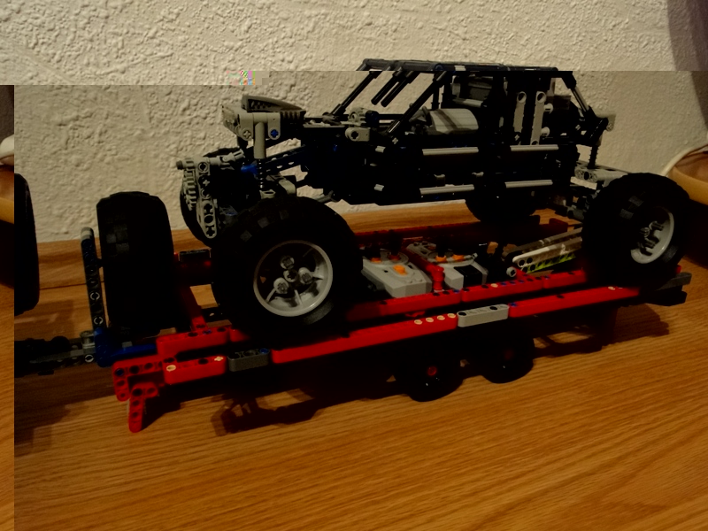

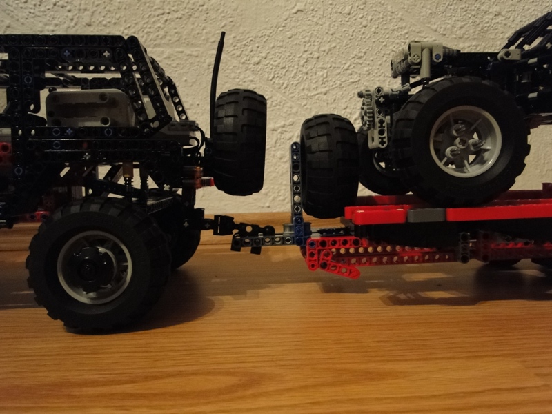

am terminat aseara si trailer-ul pt transportat Buggy-ul, am atasat cateva poze cam intunecate.
- Fişiere ataşate
- DSC03322.JPG (200.2 KiB) Vizualizat de 1424 ori
- DSC03321.JPG (229.24 KiB) Vizualizat de 1424 ori
- DSC03317.JPG (205.38 KiB) Vizualizat de 1424 ori

Are un design minimalist si foarte sugestiv cu forme frumoase, exact asa cum trebuie sa fie un Crawler Buggy.
Modul de prindere al puntior (3 puncte) + 2 suspensii este caracteristic mai mult TT-urilor, din cauza gradului de rasucire al puntilor destul de redus, dar daca centrul de greutate al modelului este destul de jos acest lucru nu conteaza prea mult.
Imi place cum l-ai facut mai ales cum ai incastrat bateria in forma crawlerului (multi prefera sa nu puna bateria pe model petru a fi mai usor) iar greutatea mi se pare foarte potrivita pentru raportul de tractiune.
Plasarea bateriei in partea din spate a modelului este bine gandita, deoarece asigura forta de frecare mai mare pe rotile din spate, ajutand mult la tractiunea in rampa.
Abia astept sa vad crawlerul tau catarat pe stanci
